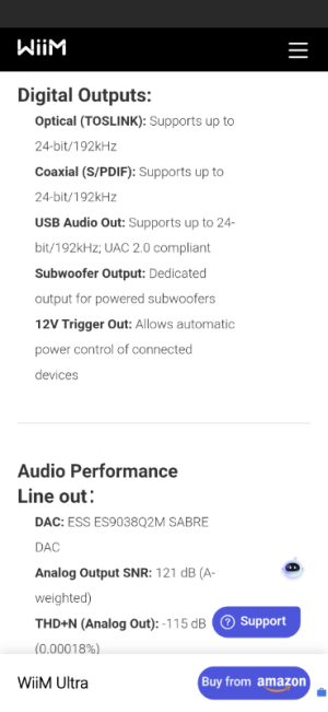

Just be aware that Ultra is 24bit anyhow, even using 32bit it uses a padding to translate to 32bit but is not able to handle full 32bit signals. As per specs of the product.

Tenete presente che Ultra è comunque a 24 bit, anche usando 32 bit usa un padding per convertire a 32 bit ma non è in grado di gestire segnali a 32 bit completi. Come da specifiche del prodotto.
