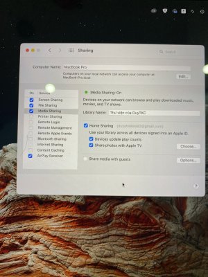

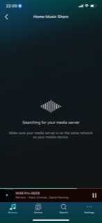

Làm cách nào để kết nối Home music shara với Macos, Win10 thì làm được nhưng Macos thì không được, nhờ mọi người giúp đỡ, thanks all

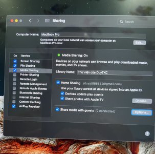

Try the last entry “share media with guests” as the WiiM isn’t signed in with an Apple ID as the already ticked entries require. Also, under the options button against the guest entry, see if there’s an explicit DLNA/upnp option
Hãy thử mục cuối cùng “chia sẻ phương tiện tiện ích với khách hàng” vì WiiM không được đăng nhập bằng ID Apple như các mục đã được đánh dấu yêu cầu. Ngoài ra, tùy chọn bên dưới nút đối với mục nhập của khách, hãy xem dữ liệu có tùy chọn DLNA/upnp rõ ràng không

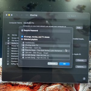

Bật hết lên rồi mà vẫn không được, vào lại Win là ok hết

Upnp is a strange protocol.
You may find if you look again after some time that you will see your Mac under Home Music Share.
If not then look for a dedicated upnp server that will run on MacOS.
